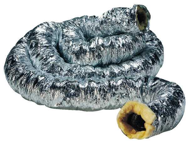

bonjour c'est assez simple, il te faut:
une "chambre hermétique"
un extracteur d'air
aerateur-ultra-plat-punto-filo-extracteur-d-air-intermittent-ventilation-mecanique-ponctuelle-vortice.jpg
de la gaine:

sans oublier le trou dans le mur !
Tout a fait! on peut egalement se raccorder sur la vmc de la maison ou encore mieux sur celle du voisin ^^
