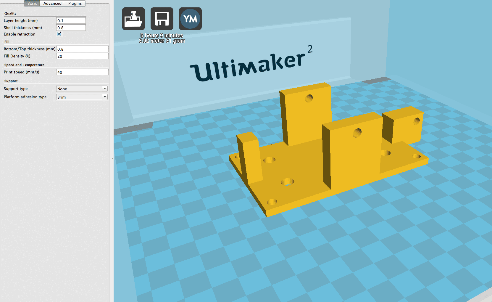

Hallo Zusammen,
ich habe ein Problem mit dem Druck von ABS und Taulman Filamenten. Der Druck löst sich nach einer halben bis einer Stunde vom Bett.
Nun habe ich es schon mit Bluetape, Kapton und Klebestift versucht. Es klappt einfach nicht.
Bei ABS nehme ich die Standard-Einstellung "ABS" vom UM2 und beim Taulman 618 nehme ich 245 Grad Noizzle und 40 Grad Bett.
Kann mir jemand noch einen Tipp geben?
Viele Grüße
Sebastian
