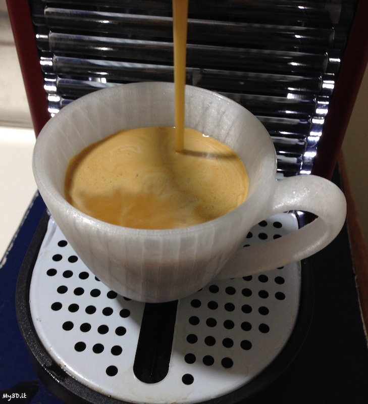

    Je suis en train de chercher un bon modele pour faire des espresso cups. J'en ai trouve deux ou trois pas mal.
    La meilleure est peu etre:
    http://www.thingiverse.com/thing:87907
    et puis (jolie mais moins ergonomique que l'on pourrai croire a la regarder):
    http://www.thingiverse.com/thing:650695
    et
    https://www.youmagine.com/designs/abstract-cup
    Je suis aussi en train de dessiner la mienne, bien moins jolie de celles ci, mais c'est la mienne :)
    Imprimés en Colorfabb XT. Ca devrai etre resistant a la temperature et etre "food safe" aussi, si je comprends bien.
    Outer shell 20
    Inner shell 35
    infill 35
    brim
    temp 237
    bed temp 70
    Layer 0.1
    Fans 50% starting 1mm from bed
    J'imprime tres tres lentement parce que les overhangs en XT, quand ca vient mal, ca vient terrible. Donc je prend mon temp, mais ca vaut le coup. Ca prend 8-9 heures pour une tasse.
