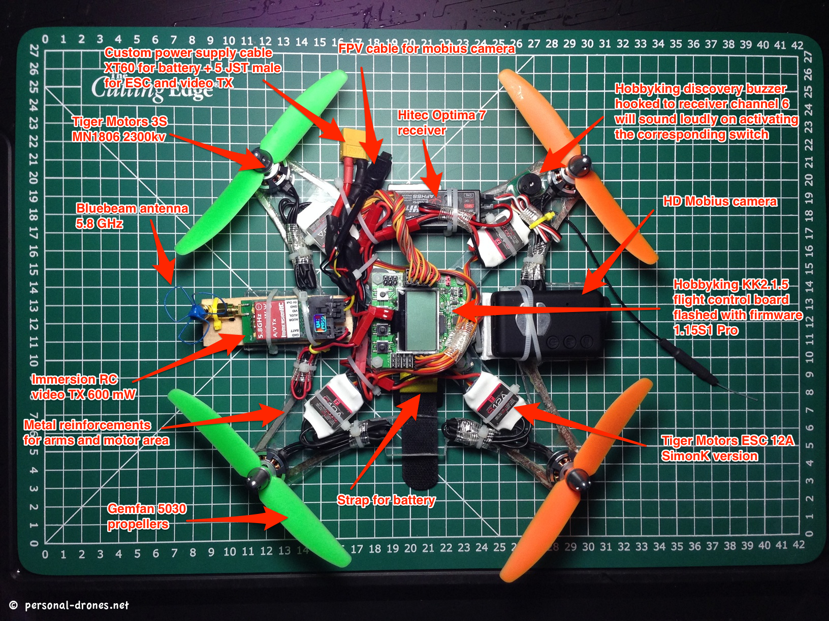

J'ai presque terminé d'imprimer mon dessin de quadcopter inspiré du modele Ecks Fibre. C'est un peu moins sexy des post précedents, mais j'espere que ca pourrait interesser tout de meme :) Par rapport a la forme originelle du Ecks j'ai ajouté deux petites plateformes pour la camera (sur le devant) et l'emetteur video (derriere). J'ai aussi ajouté deux petites plateformes latérales. In n'y a jamais assez d'espace pour le composants sur ces petits quads.
Dans la foto en bas vous pouvez voir le meme modele, monté, que j'avait decoupé manuellement en plexiglas - voir
http://www.personal-drones.net/plexiglas-mini-fpv-quadcopter-experimental-build-based-on-the-ecksfibre-design/
Pas particulierement robuste, je suis sur que la nouvelle version, en Colorfabb XT CF20 va etre bien plus resistante. Et bien sur, cette nouvelle version va etre disponible pour etre telechargée et imprimée par tous! Merveilles du 3D printing!

    Sympa!
    J'ai toujours découpé mes plaques de quad dans du carbone ou du G10, mais je doit avouer qu'avec du CF20 ça à de le gueule...
    Tu imprimes en quelle épaisseur (Je parle de l'épaisseur de la frame, pas des couches d'impression)
    Posted · Photo de nos impressions
    Amedee comme premier essai j'ai decidé de faire 4 mm. Le Ecks original, en fibre de carbone, c'est 3 mm. Infill 30%, shell 1.2, bottom-top 1mm, layer 0.1 mm. Ces truc la ca tombe du ciel, ca doit etre resistant (et un peu flexible au meme temps) :)
    Je suis curieux de voir à l'usage...
    Je pense que 4mm ça devrait le faire -- avec du PLA/PHA qua je fais des protos, à épaisseur égale le carbone est beaucoup plus rigide. Je n'ai pas encore fait de comparaison avec du CF-20, faut que je change ma buse...
