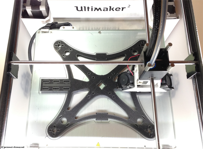

Posted (edited) · XT-CF20 Colorfabb
Pour tous les amoureux du XT
Trés bon test par Hackaday : 3d-printering-xt-cf20-carbon-fiber-filament-review
ATTENTION !
le XT-CF20 est un filament abrasif et provoque une usure prématurée des buses laiton, une seule bobine de 750g suffira à endommager irrémédiablement votre bloc chauffant.
Après une utilisation intensive de ce filament il va de soi que la roue de votre feeder subisse aussi une usure.
Pour imprimer efficacement du XTCF20 je vous conseille :
  • modification du bloc buse d'origine par le Olsson Block
  • Achetez des buses en acier inoxydable
  • Suivre le tutoriel de montage lien ou en video
Vous pouvez suivre les fils de discussion concernant le Olsson block :
Les paramètres d'impression :
  • Température : 245° - 260°
  • Plateau chauffant : 60° - 70°
  • Diamètre de buse : 0.25 - 0.4 - 0.6 - 0.8 - 1.0
Le XT-CF20 est un mélange de XT et 20% de poudre de carbone, donc il est de convenance de respecter les bases de l'impression du XT pour obtenir de bons résultats avec ce filament :
  • Les petites vitesses d'impression sont à proscrire, une période trop longue dans le bloc de chauffe dégradera irrémédiablement votre filament, il deviendra cassant.
  • Selon le diamètre de la buse et la hauteur de couche, la vitesse d'impression doit se situer entre 30-50 mm/s
De plus le carbone possède une faible capacité thermique, c'est à dire que ce filament séchera rapidement :
  • Prévoir un temps de passage sur la couche précédente court pour optimiser l'adhésion inter-couche
  • Ne pas ( ou peu ) utiliser la ventilation
  • Utilisation d'une chambre chaude pour ralentir le refroidissement
L'un des problèmes majeur de ce filament c'est l'accumulation de résidus d'extrusion sur la buse, plusieurs options pour palier à ce désagrément :
  • Utilisation de buse petit - moyen diamètre, entre 0,25 mm et 0,6 mm
  • Faible hauteur de couche entre 0.1 mm et 0.2 mm
Pour finir afin d'obtenir un état de surface impéccable deux astuces :
  • Imprimer les couches externes ( périmètre ) dans le sens intérieur/extérieur
  • augmenter le flow entre 110% et 120%
Petit tour des impressions de membres du forum :
@blink60 :
  • Buse: 0.25 mm ( inox - stainless steel )
  • Température: 260°
  • Bed: 70°
  • Couche: 0.1 mm
  • Coque: 0.5 mm
  • Infill: 100 %
  • Vitesse: 30 mm/s
@mendells :
  • layer: 0.12 mm
@personal-drones
