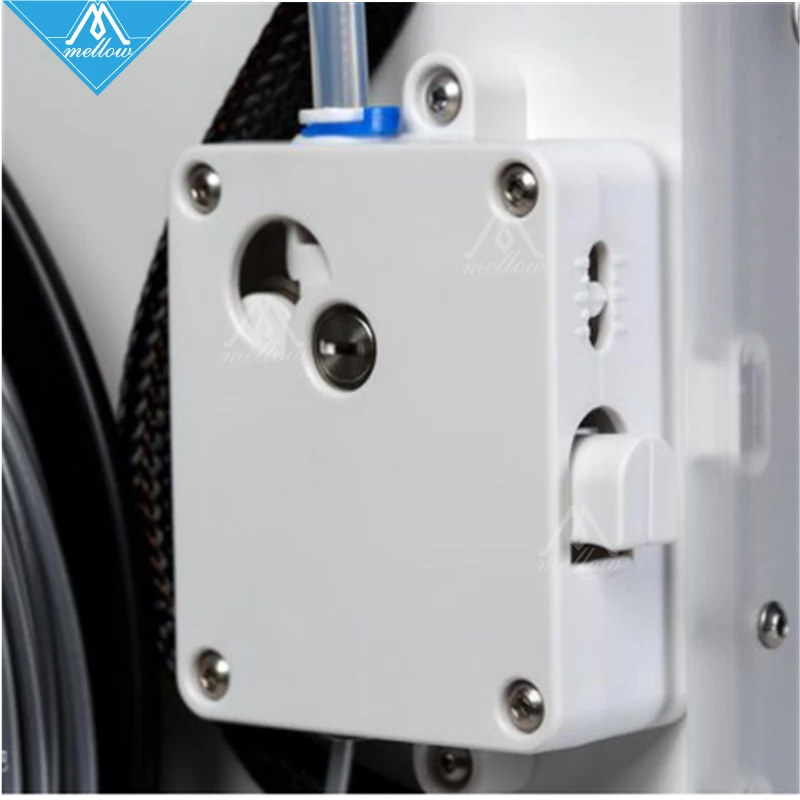

    Seit dem ich neues Filement habe mit einer glatten Oberfläche, macht main UM2ex nur noch Mist.
    Die Schraube, die hinten für den Vorschub zuständig ist macht jetzt immer tic tic. Ist die zu stramm eingestellt oder zu lose, das diese sich in das Filement hinen dreht und es dann keinen Vorschub mehr gibt?? Was muss ich machen???
    Welches Filement nutzt ihr für euren UM2ex. Ich kann jetzt nicht Rollen ohne Ende kaufen und testen. Das wird mir dann doch etwas zu teuer.
    Posted · Welches PLA / PLA+ nutz ihr?
    Wenn das ganze *tictic* macht ist es zu stramm.
    Der Pin an der Seite sollte in der Mitte von der Öffnung stehen.

    Ich glaub nicht das es für einer intakten (sauberes Ritzel etc.) Feeder irgendeine rolle Spiel ob das Filament glatt oder eine raue Oberfläche hat.
    Wie schon erwähnt ist die glatte Oberfläche sogar ein Vorteil da dies weniger Reibung verursach.
    Du hast noch einen UM2 ohne +, also die alte Feeder ohne Getriebe (schwarzes Gehäuse)?
    Dan verstehe ich "tictic" das dein Feeder Stepper überspringt + Grinding wenn sich das Ritzel ins Filament reingräbt.
    Die alte UM2 Feeder die war schon immer "Leistungsschwach (tictic Motor Springt zurück, Ritzel bleibt stehen)" also wenn jetzt die neue Mischung, etwas Schwieriger zu drucken ist und du vorher schon mit deinen Druckparameter an der grenze warst könnte es meiner Meinung ausreichen das er jetzt Streikt
    Also musst du jetzt deine Druckparameter anpassen (langsamer, heißer Drucken)
    Oder allmählicher verschleiß von Bowden, Coupler, Nozzle etc. etc.
    Also mit der Info ist es für mich unmöglich genauere Fehler Quellen zu erahnen

    Aha, also ein normaler UM2, da würde ich dir das ganze Plus Kit empfehlen dann.
    Ist zwar kostspielig und du musst am Board paar Sachen umstecken, aber du hast dann weniger Probleme.
    Ich habe bei meinem UM2+ noch einen Bondtech DDG Extruder installiert, der schiebt alles durch ohne Meckern.
    Wie man bei einem normalen UM2 den Extruder Druck einstellt, keine Ahnung, bei UM2+ Extrudern sieht das so aus:
    3d Printer Parts Upgrade Ultimaker 2 + Extended Extruder Suite Feeder Um2  Extrusion Fit For 1.75/3mm Filament Olsson Block Kit - 3d Printer Parts &  Accessories - AliExpress
    Auf der rechten Seite siehst du den Indikator oberhalb vom Release Button, da ist oberhalb dann eine Schraube drin mit der man den Druck einstellen kann. In den meisten Fällen passt der genau in der Mitte.
    TPU z.B. muss der Druck verringert werden, sodass der Indikator bei 25% steht.
    Je weiter runter der Indikator geht desto stärker ist der Druck.
