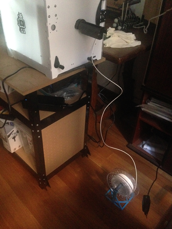

    Ciao non è che caricheresti una bella foto del tuo setup?

    Io mi sono organizzato così:
    Nessun problema di attorcigliamento mai.
