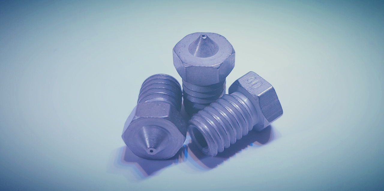

    Ich habe jetzt aufgrund der guten Meinung der Düsen einen Satz bestellt und siehe da, die Düsen sind wesentlich größer als die Originalen UM. Die UM Düsen haben eine Schlüsselweite von 7mm und die Hoffmann Düsen haben eine Schlüsselweite von 10mm.
    Hier mal 2 Bilder zum vergleich (Die Messingfarbene ist die Original Ultimaker und die Silberne ist die von Hoffmann):
    5a33203f7fb31_IMG_07261.thumb.JPG.74bc5916cd838a41b7908a7bf2a199b0.JPG5a33203fb7bd1_IMG_07241.thumb.JPG.a36b0fe27a9a1bd99612b3779a94c57a.JPG
    Ob und in wie weit sich das größere Volumen der Hoffmann Düsen auswirkt kann ich noch nicht sagen. Da ich noch keinen Druck gestartet habe.

    Guten Morgen Input,
    wenn ich das auf dem Bild richtig deute, dann ist die obere Düse eine aus dem Olsson Block? Richtig?
    Diese Düsen sind baugleich mit denen der Firma E3D, also 6mm Gewinde.
    Die untere Düse ist eine für den UM original und nicht für den UM². Du hast doch einen UM² oder? Dann passen diese Düsen nicht!! Du kannst diese jedoch problemlos umtauschen, sofern Du sie noch nicht benutzt hast!!
    Du musst bie Herrn Hofmann die E3D Düsen bestellen, also mit dem 6mm Gewinde.
    Rufe Herrn Hofmann an und bespreche Dich mit Ihm. Er ist sehr freundlich und vor allen Dingen sehr kompetent und hilfsbereit. Dein Fehler ist uns am Anfang auch unterlaufen. Aus Erfahrung lernt man.
    Diese beschichteten Düsen haben einen erheblich geringeren Reibungswiderstand, was sich daran zeigt, dass das geschmolzene Material leichter durch die Düsen austritt. Der sog. "Flow" ist viel besser und gleichmäßiger. Wir haben diesen softwareseitig (Cura oder Simplify3D) deutlich reduzieren können und auch mit dem Retract, also dem Rückzug des Filaments musst Du probieren. Wir mussten den Retract erhöhen, da das Material so leicht durch die Düsen fliesst. Wenn Du einmal Deine Einstellungen gefunden hast, die jedoch von Material zu Material variieren, dann wirst Du an den neuen Düsen wirklich Freude haben. Aber wie bereits oben erwähnt, sind diese UM-Düsen nicht für den Olsson Block geeignet. Die E3D Düsen haben genau dieselbe Größe, wie die Deiner Originalen :-).
    Also nicht benutzen und schnellstmöglich umtauschen!!
    LG
    Der Peter
    Posted · Düsen/Nozzles für Ultimaker 2+
    Hallo Peter,
    druckst du dam nur mit diese Düsen,
    Weil andere konnte ich nicht finden! (in online shop)
    Außer die von @Input noch!
    Mit den oben gezeigten E3D V6 Düsen / Jet Düsen 3dSolex (Standard ohne Beschichtung) habe ich bei überhängen eine deutlich schlechtere Oberfläche erzielt gegenüber den JET RSB Düsen von 3dSolex.
    Ich habe das auf der Kühlung zurückgeführt da der Luftstrom einfach nicht so nah heran kommt wie bei den RSB Düsen!
    Gruß Gerd
