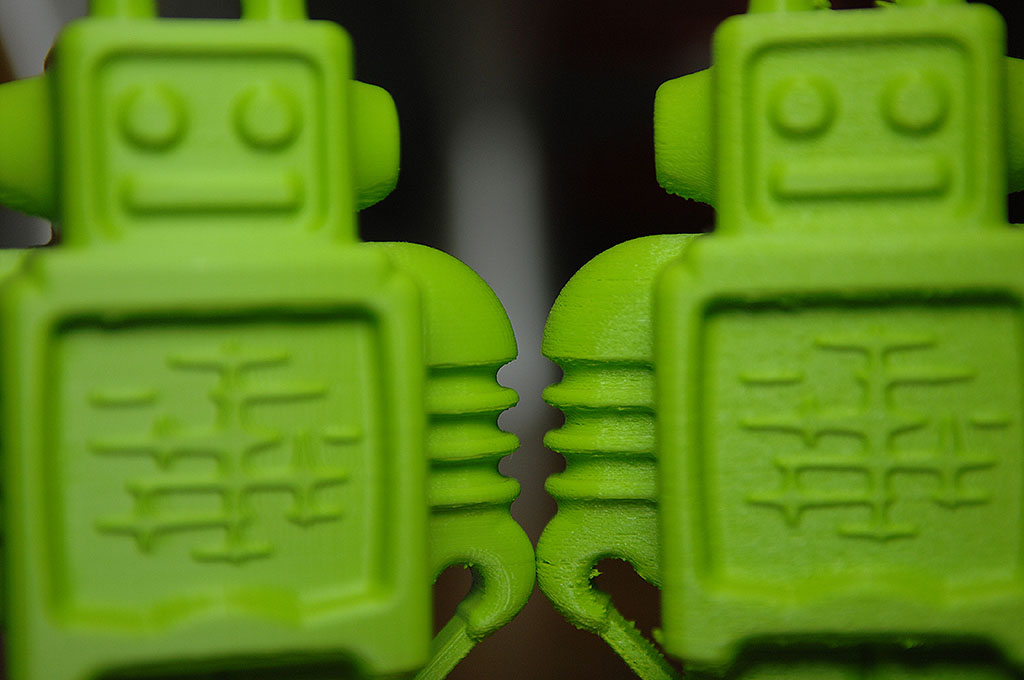

Ach übrigens: Der Roboter links ist extrem sauber gedruckt! Gratulation dazu, denn der ist gar nicht so einfach zu drucken wie er scheint.
Erstmal Danke für die Antworten!
Nightwish: Ich habe auch gehört das Filament Wasser ziehen kann und danach nicht mehr sauber druckt aber nach 1-2 Monaten so ein Ergebnis kann ich mir fast nicht vorstellen. ...und Danke, aber das Kompliment muss ich an Cura und Ultimaker 2 weitergeben :cool: Cura Easy Setting und beste Qualität, Vergrößerungsfaktor 3x und den Rest hat der Ultimaker 2 gemacht...

Nightwish: Ich packe das gebrauchte Filament immer in die geöffnete Kunststoffhülle in der es geliefert wurde schon allein damit es in der Wohnung nicht verstaubt. Der UM2 wird ja standardmäßig mit hellblauem Filament geliefert was ich bei der Bestellung nicht beachtete. Ich bestellte Ihn mit einem Satz verschiedener Farben weshalb ich das hellblaue doppelt hatte. Mit diesem hellblauem Filament habe ich das erste 3D Druckstück am Ultimaker 2 gedruckt und zwar den Ultimaker Robot. Ich habe eben das neue doppelte hellblaue Filament geöffnet und den Robot noch einmal gedruckt und bei genauem Betrachten sieht man das der allererste besser mit glatteren Flächen und nicht so fransig ist weshalb es das gebraucht Filament nicht sein kann... Und an der Umgebung hat sich nichts geändert, der Drucker steht immer noch bei mir im Wohnzimmer auf dem Tisch...

Also Stand der Dinge ist das ich das Problem gefunden habe. Es war die Düse die von Innen stark schwarz angelaufen war und die Beschichtung war Steinhart. Ich habe ein Stück Filament reingeschoben, minimal verkantet und es war sofort ein starker Widerstand zu spüren. Ich musste schon einen Druck aufbauen um das Filament weiterzuschieben. Ich habe die Düse daraufhin in ein Ultraschallbad gelegt aber genützt hat das leider nichts. Starke Reiniger wie Aceton hatte ich auch nicht zur Hand und da ich keinen passenden Aufsatz für meinen Dremel gefunden habe teilte ich Q-Tipps in zwei (ja Not macht Erfinderisch) Stücke was anfangs mit Polierpaste auch funktionierte. Irgendwie blieb einer der Q-Tipps in der Düse stecken und da ich Ihn nicht herausbekam versuchte ich Ihn heraus zu bohren womit ich die Düse ruinierte und... ich mir einen neue bestellte. Als Sie ankam habe ich gleich das Teflonstück mit erneuert, vielleicht nicht nötig aber wo ich schon mal dabei war wollte ich alles Tip-Top haben und was soll ich sagen, der Drucker Druckt jetzt wie am ersten Tag aus der Verpackung. Ihr glaubt nicht wie Happy ich bin das jetzt alles wieder so ist wie am Anfang. Einen fein druckenden Drucker zu haben mit dem man nur noch grob drucken kann ist wirklich nicht so das wahre.
Zum Schluss noch ein paar Bilder die das ganze zeigen...

Gute Bilder hast Du gemacht, Prima.
Reines PLA nimmt sehr schnell Feuchtigkeit auf, aber regulär erhalten wir so genannte PLA-Blend´s, diese sind gewöhnlich nicht so empfindlich, sie sollten selbst bei offener Lagerung und normalem Wohnraumklima ein paar Monate lang eine gleichbleibende Qualität behalten.
Es wird nicht lange dauern bis die neue Düse genau so verkohlt aussieht, denn Temperaturen weit oberhalb 210 Grad im Zusammenhang mit meist zu langsam gewählter Druckgeschwindigkeit verursachen diese Verbrennungsrückstände. Auch lange Standzeiten von Material und Resten in einer aufgeheizten Düse können ähnliche Probleme verursachen.
