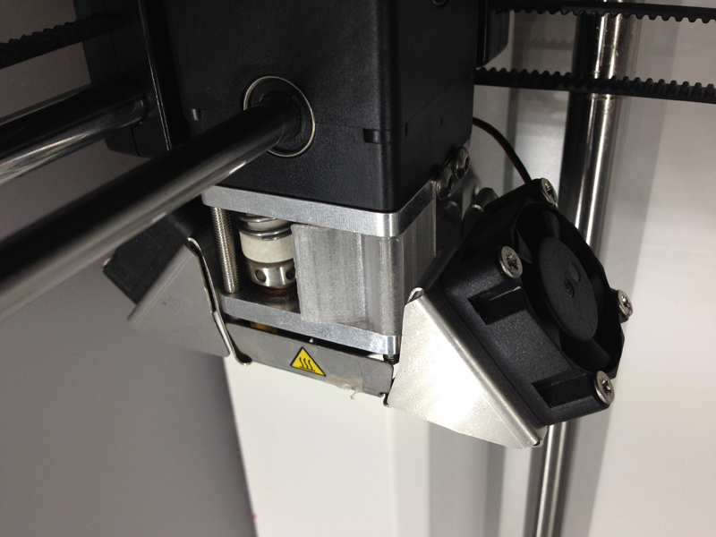

Il y a un trou sur mon UM2.
Ce trou situé à droite en la regardant dans les yeux ne sert à rien. (Il devait servir a quelque chose mais plus tard....)
J'ai remarqué que derrière ce trou était un "radiateur" et que derrière ce radiateur était un ventilo....
Ce ventilo ventile 100% du radiateur et 1 pièce en téflon et 50 % de vide.
Je n'aime pas le vide.
J'ai donc confectionné un petit déflecteur qui renvoi 50% de l'air perdu vers la pièce en téflon.
Je ne sais pas si ça sert à quelque chose mais en tout cas, ça cache la misère (sauf si c'est du XT transparent....)

    C'est bien trouvé. Est-ce que tu pourrait mettre les files sur youmagine ou quelque part?

    Pas con ca pourrait peut etre augmenter la durée de vie du Teflon :)

    C'est vraiment pas con comme réflexion didier ça :) je me demande surtout si il serai possible d'augmenter la durée de vie du téflon sur des températures comme 270 °...

    Ce qui ne serait pas peu, vu que largement les problemes d'extrusion viennent du coupleur.
    Des que les files seront disponibles, ca va etre immediatement imprimé et monté :)

    Ta piece ca va etre la derniere que j'imprime sans un deflecteur. Print in progress....

    Et voilà. Mon coupleur teflon remercie. C'est en absolu la mod avec un meilleur rapport cout/benefices. Ca fait drole de prendre la piece du plateau d'impression et, en un seul geste, la monter sur l'hot end. Merci pour ca Darkdvd.

    ...elle est à l'envers....

    Je me disait ben que l'angle n'était pas parfait :) Maintenant c'est parfait merci

    Oui c'est subtilement asimmetrique. En tous cas c'est facile: la foto la dessus, c'est dans le mauvais sens, tu vois que la piece pousse un peu sur le devant. Dans le bon sens (180°) la piece reste a l'interieur de l'hot end entierement.
